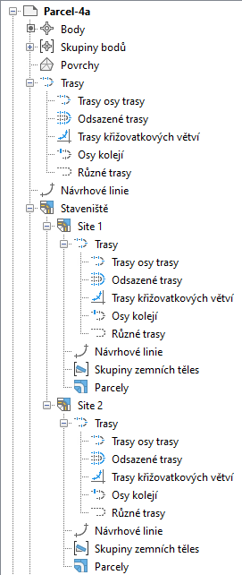

Pokud se trasy umístí na staveniště, budou interagovat s dalšími objekty na staveništi.
Trasy interagují se staveništi dvěma způsoby:
- Jestliže trasa existuje na staveništi s parcelami, trasa rozdělí všechny parcely, kterými prochází.
- Jestliže jedna nebo více tras na staveništi tvoří uzavřený region, z tohoto regionu se vytvoří parcela.
Trasy je možné přiřazovat do některé ze dvou knihoven:
-  Knihovna nejvyšší úrovně Trasy. Při umístění do této knihovny nebude trasa interagovat s dalšími objekty, včetně sama sebe.
- Knihovna Trasy v rámci knihovny topologie nebo staveniště. Při umístění sem budou trasy interagovat s dalšími trasami a parcelami na staveništi. Pokud chcete, aby trasy vytvářely parcely z uzavřených regionů, ale nedělily existující parcely, přiřaďte trasy a parcely do samostatných stavenišť.
Pokud nechcete, aby trasa interagovala s dalšími objekty, potvrďte při vytváření trasy výchozí výběr staveniště <Žádné>. Trasy je možné později přemístit nebo zkopírovat na staveniště, pokud se bude požadovat interakce s dalšími objekty.
