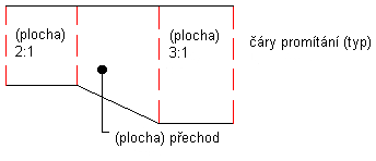

Regiony zemního tělesa se definují v místech, kde objekt zemního tělesa vyžaduje podél jiných částí návrhové linie jiné parametry.
Tam, kde potřebujete regiony, použijte parametry na jedinou část návrhové linie namísto na celý průmět.
Můžete mít například jeden region zemního tělesa se sklonem 3:1 a druhý region se sklonem 2:1 oddělené přechodovým regionem, ve kterém bude zemní těleso sloučeno ze 3:1 na 2:1. Regiony, na které byly použity parametry, se nazývají definované oblasti.
Jestliže určíte počáteční bod regionu zemního tělesa tak, aby začínal v rámci existujícího zemního tělesa na stejné návrhové linii, budete vyzváni k vytvoření přechodové oblasti. Přechodové regiony můžete také vložit pomocí nástroje Výpočet objemu zemního tělesa.
