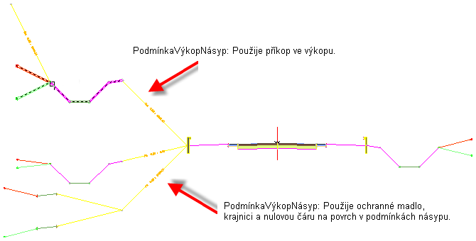

Šablona typických řezů obsahující jednu nebo více podmíněných podsestav je možné označit jako podmíněná šablona typických řezů. Jestliže se ve výkresu vyskytuje podmíněná šablona typických řezů, pak se zadané podsestavy použijí ve staničení tehdy, jsou-li splněny uvedené podmínky.
Podmíněná šablona typických řezů koridoru může například obsahovat dvě podsestavy PodmínkaVýkopNásyp. První podsestava PodmínkaVýkopNásyp může být konfigurována tak, aby byla použita podsestava příkopu, pokud existuje podmínka výkopu. Druhá podsestava PodmínkaVýkopNásyp může být konfigurována tak, aby byla použita svodidla, krajnice a svahování, pokud existují podmínky výkopu. Používání podmíněných podsestav umožňuje snížit počet oblastí koridoru a šablon typických řezů, které je potřeba udržovat.
Následující obrázek uvádí příklad šablony typických řezů, která obsahuje podsestavu PodmínkaVýkopNásyp nakonfigurovanou tak, aby byl použit příkop v situaci výkopu, a další podsestavu PodmínkaVýkopNásyp, která je nakonfigurována tak, aby byla použita svodidla, krajnice a svahování na povrch v situaci násypu.
