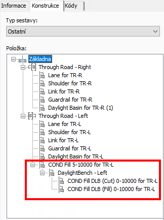

Dalším krokem je přiřazení popisných názvů ke každé podsestavě v podmíněné šabloně typických řezů. Přiřazení smysluplných názvů podsestavám usnadňuje jejich identifikaci během přiřazování cílů a snáze se také identifikují podsestavy v kolekci Podsestavy v nástroji Prospektor.
Podsestavy, které jsou přidány na jednu stranu šablony typických řezů, zobrazují výchozí názvy následované stranou, kam byly přidány.
Po přiřazení vhodných názvů podmíněným podsestavám je konečným krokem nastavení cílů koridoru.
