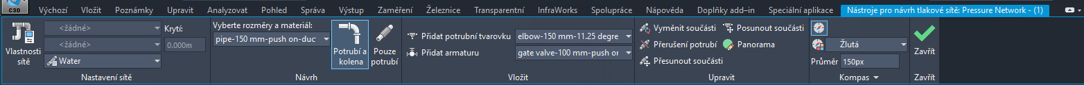

- Kliknutím na tlačítko OK zobrazte pás karet Nástroje pro návrh tlakové sítě.
Klikněte na možnost Pouze potrubí
. Na příkazovém řádku budete vyzváni k určení prvního bodu nebo zadání výšky.
		Poznámka: Pokud zadáte referenční povrch a hodnotu Krytí, potom budou výšky povrchu a hodnota krytí použity k určení výšek tlakové sítě během postupu rozvržení tlakové sítě. Můžete také zadat výšku počátečního bodu (výšku prvního zadaného bodu), která přepíše výšku určenou referenčním povrchem a krytím. To může být užitečné, když se návrh připojuje k existující síti se známou výškou.
- Na panelu Nastavení sítě na pásu karet ověřte, zda je vybrán požadovaný referenční povrch a že hodnota Krytí je nastavena na hodnotu potřebnou pro váš projekt.
- Na panelu Návrh na pásu karet určete velikost a materiál pro potrubí tlakové sítě.
