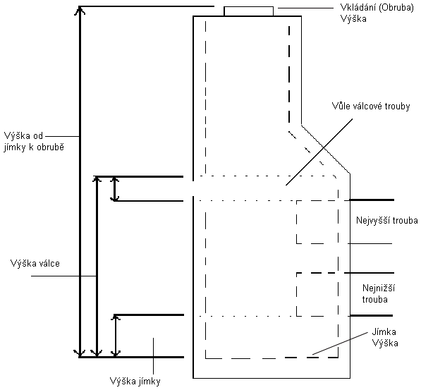

Pojmy pro stavební objekty
			 Obruba Horní výška stavebního objektu šachty nebo jímky (s více přítoky).
			 Rám Podpěra krytu šachty nebo mřížka jímky. Horní výška rámu, krytu a mřížky se zpravidla shoduje s výškou vložení (obruby.
			 Kryt Horní přístupový kryt šachty, který slouží k jejímu servisu nebo kontrolám. Kryty mají zpravidla kruhový tvar, ale mohou být také trojúhelníkové, takže při vyjmutí nezapadnou do šachty. Kryt je usazen v rámu a bývá zpravidla vyroben z litiny.
			 Mřížka Horní kryt jímky, který obvykle obsahuje řadu otvorů, které umožňují odtok povrchové vody do stavebního objektu. Mřížka je usazena v rámu a bývá zpravidla vyrobena z litiny. Mřížky mohou mít různé tvary, ale zpravidla jsou kruhové nebo čtvercové.
			 Jímka a hloubka mezi dnem potrubí a dnem šachty Jímka představuje spodní část nebo plavební komoru uvnitř stavebního objektu s přípojkami, jako je například jímka. Oblast jímky se někdy používá jako zásobník k zachycování sutě. Hloubka mezi dnem potrubí a dnem šachty představuje vzdálenost od dna nebo vnitřku stavebního objektu k nejnižšímu bodu dna všech potrubí k ní připojených. Hloubka mezi dnem potrubí a dnem šachty pro konkrétní typ stavebního objektu může být různá v závislosti na požadavcích na projekt. Šachty obvykle nemají žádnou hloubku mezi dnem potrubí a dnem šachty.
		Následující obrázek uvádí umístění komponent typického stavebního objektu s přípojkami.

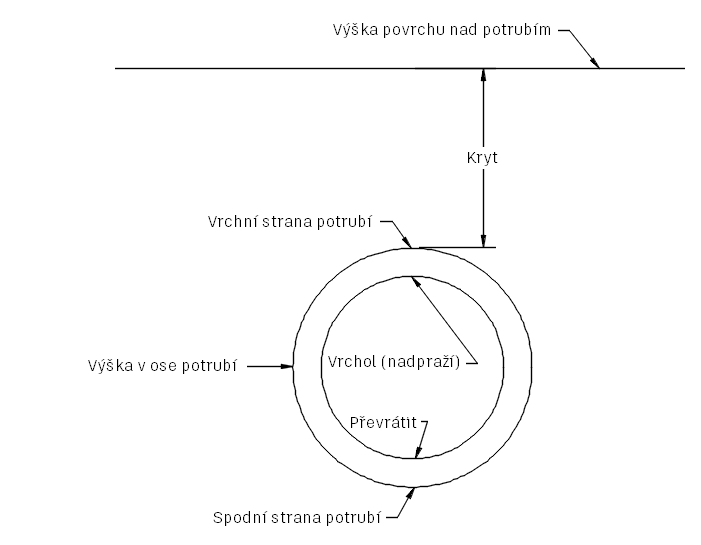

Pojmy vztahující se k potrubí
			 Dno potrubí Výška dolní vnitřní části potrubí. Bývá také označována jako proudnice rigolu.
			 Vrchol střechovitého sklonu nebo nadpraží. Výška horní vnitřní části potrubí.
			 Výška v ose potrubí Výška osy potrubí.
			 Překrytí nebo hloubka Odkazuje na hloubku materiálu nad nejvyšší vnější částí potrubí.
