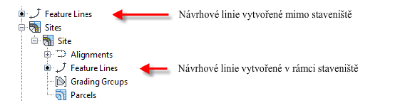

Návrhové linie mohou existovat mimo staveniště nebo v rámci staveniště.
Návrhové linie mimo staveniště se zobrazí v nejvyšší úrovni kolekce Návrhové linie stromové struktury Prospektor. Návrhové linie uvnitř staveniště se zobrazí v kolekci Staveniště ve stromové struktuře Prospektor.
Návrhovou linii v kolekci označuje symbol černé tečky.
