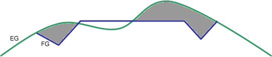

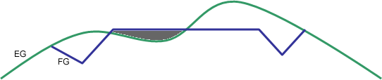

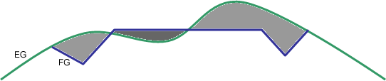

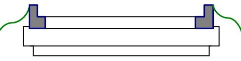

Typy množství
Výpočty kubatur podporuje následující typy množství:
Výkop, Násyp a Faktory výplně
