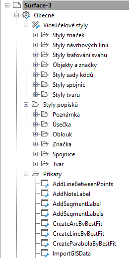

Knihovna Obecné slouží k vytváření víceúčelových stylů a stylů popisků, které lze používat ve více typech objektů.
Objekty Potrubí a Povrch mohou sdílet styly Rendrování v knihovně Obecné Víceúčelové styly, zatímco Koridory a Zemní těleso sdílejí ostatní styly v této složce.
Obecné Styly popisků se používají pro úsečky, oblouky, návrhové linie a koridory. Tato knihovna také obsahuje styly popisků pro Poznámky, které nejsou specifické pro objekt.
Následující obrázek znázorňuje knihovnu Obecné:
