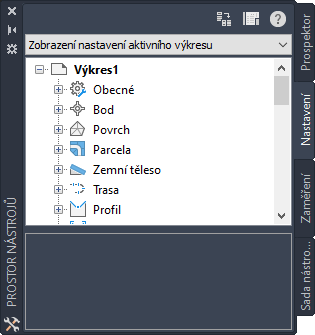

Použijte rozevírací seznam v horní části karty Nastavení k ovládání, které položky se zobrazí ve stromu Nastavení.
Vyberte jedno z následujících zobrazení stromu na kartě Nastavení:
Strom Nastavení slouží pro správu stylů objektů, popisků a tabulek a k ovládání nastavení pro výkresy a příkazy.

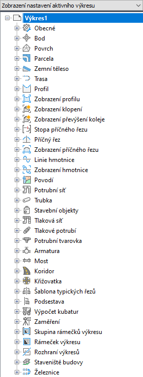

Následující ilustrace ukazuje knihovny nejvyšší úrovně ve stromu Nastavení:
Většina knihoven objektů dodržuje standardní rozvržení a používá standardní místní nabídku.
