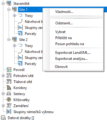

Obecné vlastnosti staveniště je možné použít u všech objektů ve staveništi. Tyto vlastnosti zahrnují název staveniště, jeho popis, nastavení trojrozměrného zobrazení a číslování parcel a trasy.
Přístup k těmto vlastnostem získáte tak, že kliknete pravým tlačítkem myši na uzel knihovny pojmenovaného staveniště (například Staveniště1) ve stromu Prospektor.

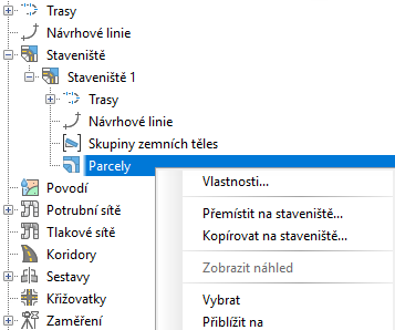

Některé vlastnosti staveniště jsou specifické pro knihovnu Parcely v rámci staveniště. Mezi tyto vlastnosti patří styl parcely staveniště, styl popisku oblasti staveniště, pořadí zobrazení stylu parcely, oblast, obvod a úsek.
Přístup k těmto vlastnostem získáte tak, že kliknete pravým tlačítkem myši na knihovnu Parcely v knihovně pojmenovaného staveniště.
