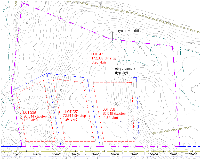

Ke každému staveništi je přidružena parcela staveniště. Hranice parcely staveniště je nejvzdálenější hranice staveniště obsahující všechny trasy, zemní tělesa a parcely. Objekty v rámci parcely staveniště se nemusí dotýkat.
Parcela staveniště má popisek plochy, který můžete skrýt nebo zobrazit. Můžete řídit barvu a typ čáry hranice parcely staveniště a můžete řídit pořadí jejího kreslení vzhledem k hranicím parcel, které uzavírá.
Pro účely výpočtu plochy a obvodu staveniště je plocha trasy nula a jeho obvod je dvojnásobek součtu jeho délky. Přidání trasy neovlivní plochu parcel staveniště, ale může zvětšit její obvod. Když přidáte trasu k existujícímu staveništi
Za některých okolností může neuzavřená sekvence segmentů parcel definovat platnou parcelu. U takové parcely, jako u trasy, je její plocha nula a její obvod je dvojnásobek součtu délek jejích segmentů.
