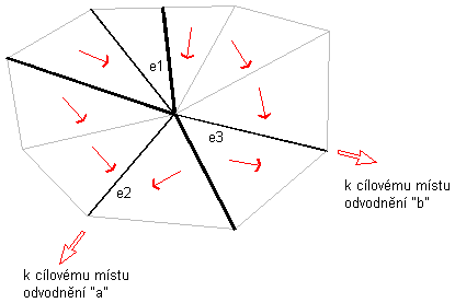

Jeden z typů nejednoznačného povodí se nazývá multidrénové povodí nebo povodí s více odtoky.
Na následující ilustraci hrany kanálů e2 a e3 směřují do rozdílných cílových bodů odvodnění.
Voda tekoucí dolů po hraně e1 může dosáhnout do libovolného z těchto cílových bodů odvodnění. V podobných případech aplikace Autodesk Civil 3D určí oblast s odtokem k hraně e1 a tuto oblast definuje jako povodí s více odtoky.
V této situaci aplikace Autodesk Civil 3D také sleduje povodí, do kterých může voda z povodí s více odtoky odtékat, v tomto případě „a“ a „b“, jak je zobrazeno na následující ilustraci:
