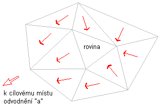

Jestliže se některé z opačných nerovných trojúhelníků svažují dolů od vodorovné plochy hranice, ale odtok z nich má stejný cílový bod odvodnění, pak je vodorovná plocha částí povodí tohoto cílového bodu odvodnění „a“, jak je ukázáno na následující ilustraci:
