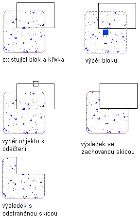

Odečtěte vybranou součást od skici nebo od bloku, obsahujícího skicu, bez nutnosti překreslení kterékoliv ze zbývajících komponent. Součást, která má být odečtena, může obsahovat nebo být nakreslena podle čar, křivek (uzavřených nebo otevřených), oblouků, kružnic, textu nebo šrafování. Jestliže odečtení odstraní součást uzavřené křivky, bude křivka obnovena při zavření. Jestliže odečtení rozpůlí uzavřenou křivku, obě části se obnoví jako samostatné uzavřené křivky. Když však odečtení rozpůlí šrafování, šrafování zůstane jedinou entitou skici, kterou můžete vybrat klepnutím na kteroukoliv součást.
Odečtení součásti bloku
