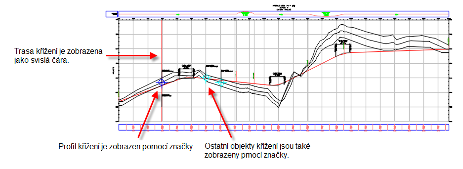

Při přidávání křížení do zobrazení profilu můžete určit, které styly značek a popisků chcete u křížení použít. Pro jednotlivé typy objektů křížení můžete nastavit jedinečné styly, aby je bylo možné zobrazit a popisovat různými způsoby.
Trasy křížení jsou v zobrazení profilu zobrazeny jako svislé čáry, protože nemají výšky. Je však možné zadat hodnotu výšky popisků tras křížení.

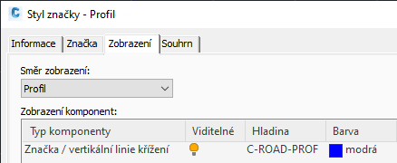

Styly značek slouží k ovládání vzhledu objektů křížení v zobrazeních profilů. Vzhled stylu značek se ovládá pomocí karty Zobrazení dialogu Styl značky. V seznamu Směr zobrazení vyberte profil a prohlédněte si nebo upravte styl značek, který je u zobrazení profilu konfigurován. Zobrazení značky (používané k zobrazení profilů křížení, návrhových linií, polygonů zaměření a 3D křivek) i zobrazení svislé čáry křížení (používané k zobrazení tras křížení) ovládá jediná komponenta.
