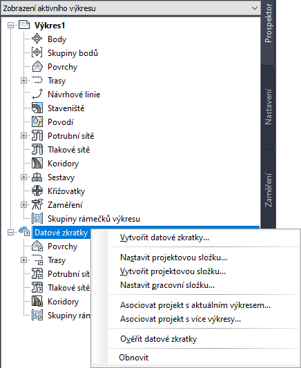

  - Na kartě Prospektor v Prostoru nástrojů klikněte pravým tlačítkem na uzel Datové zkratky
 Nastavit pracovní složku.
- V dialogu Nastavit pracovní složku přejděte do umístění složky projektu ve službě Autodesk Docs.
		  Pracovní složka pro projekty datových zkratek musí být alespoň o jednu úroveň níže než složka projektu služby Autodesk Docs. Například <jednotka služby Autodesk Docs>\<název účtu>\<název projektu>\<název pracovní složky>.
		  Pracovní složku není možné nastavit na složku mimo projekt.
		Poznámka:  Jako pracovní složku je možné nastavit složku nejvyšší úrovně \Project Files, tu si však mohou zobrazit pouze správci. Doporučujeme tedy použít podsložku v rámci této složky.
- Klikněte na možnost Vybrat složku.
Uzel Datové zkratky na kartě Prospektor se změní na následující:
. Znamená to, že pracovní složka je ve službě Autodesk Docs.
- Klikněte pravým tlačítkem na uzel Datové zkratky
 Vytvořit projektovou složku.
		- Můžete použít stejný název, jako má projekt služby Autodesk Docs, nebo jiný.
- Pokud již máte strukturu složek projektu nastavenou tak, jak chcete (na základě zkopírování šablony projektu), nezaškrtávejte políčko Použít šablonu projektu.
- Zadejte název a další podrobnosti projektu a klikněte na tlačítko OK.
 Nastavit projektovou složku.
- Vyberte projekt datových zkratek, který chcete použít, a klikněte na tlačítko OK.
