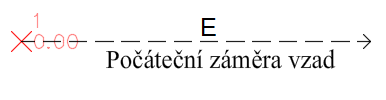

Ve výkres se zobrazí grafické objekty pro bod počáteční záměry vzad.

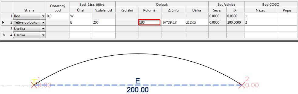

Při zadávání dat v případě tětiv oblouků je nutné zadat úhel a vzdálenost a potom můžete zadat poloměr, úhel delta nebo délku. Přímo zadané hodnoty poloměru, úhlu delta nebo délky se zobrazují normálním písmem a vypočítané hodnoty se zobrazují kurzívou. Na následujícím obrázku byl zadán poloměr 180 a hodnoty 67° 29' 53" pro úhel delta a 212.05 pro délku byly vypočítány.

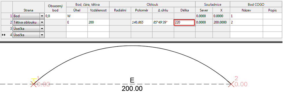

Pokud hodnoty zobrazené kurzívou ručně změníte, budou přepočítány ostatní hodnoty a ty se pak zobrazí kurzívou. Na následujícím obrázku byla zadána délka 220 a hodnoty 146.87 pro poloměr a 85° 49' 39" pro úhel delta byly přepočítány.

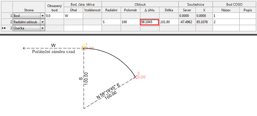

Na následujícím obrázku byl zadán úhel delta o velikosti 58.1945 a hodnota 101.80 pro délku byla vypočítána.

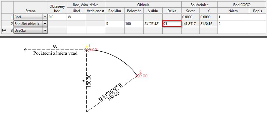

Na následujícím obrázku byla zadána délka 95 a hodnota 54° 25' 52" pro úhel delta byla vypočítána.
