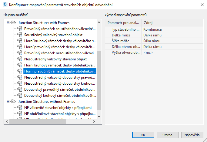

Pomocí tohoto dialogu můžete mapovat parametry součástí vytvořených pomocí Generátoru součástí na parametry, které vyžaduje příkaz Analýza gravitační sítě.
Mapování parametrů je vyžadováno pouze u součástí vytvořených pomocí Generátoru součástí. Součásti vytvořené pomocí Editoru součástí infrastruktury již mají všechny parametry, které příkaz Analýza gravitační sítě potřebuje.

 Mapovat parametry stavebních objektů odvodnění. V dialogu Mapovat parametry stavebních objektů odvodnění klikněte na možnost Konfigurace mapování.
Když tento dialog otevřete prostřednictvím dialogu Seznam součástí, bude standardně vybrána skupina součástí.
Vyberte každou skupinu součástí, kterou chcete mapovat, a poté zadejte výchozí hodnoty pro každý parametr ve sloupci Zdroj vpravo.
