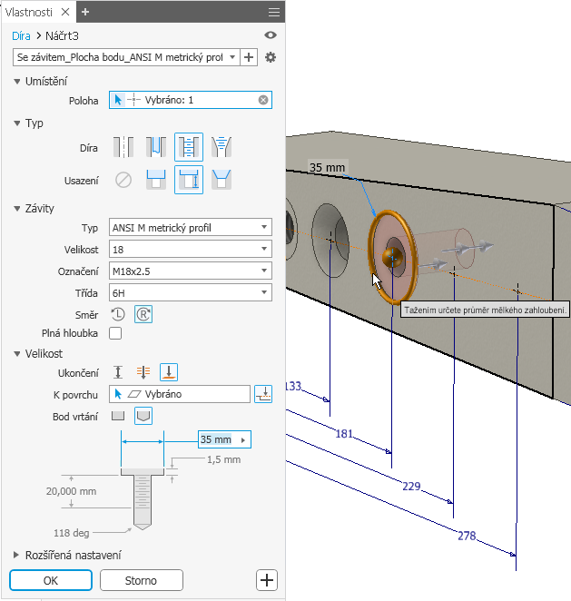

Příkaz Díra poskytuje zjednodušený pracovní postup a předvolby děr, které lze snadno opakovaně používat.
Klíčové koncepty
Zjednodušený pracovní postup
Pracovní postup panelu vlastností funguje shora dolů. To znamená, že jakákoli vlastnost, kterou nastavíte nebo změníte, může ovlivnit vlastnosti v částech níže, neovlivní však vlastnosti v předchozích částech.
Vylepšené pořadí kót umožňuje rychlejší zadávání hodnot u děr.
Předvolby umožňují vytvářet a opakovaně používat často používané sady vlastností.
Drobečková navigace
Drobečkové navigace usnadňují vytváření a úpravy. Na obrázku (vlevo) se upravuje prvek díry (Díra3). Můžete kliknout na položku Náčrt4 a upravit náčrt nebo na položku Díra3 a upravit parametry definující prvek.
