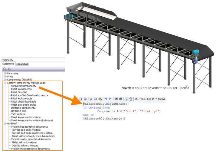

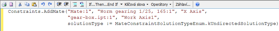

iLogic
Chování správy a komponent
Vylepšení modulu iLogic usnadňují vytváření kódu pravidel sloužících k přidávání, úpravě a odstraňování komponent a vazeb.
Geometrie jednotek dokumentu
K dispozici jsou nové funkce, které pro hodnoty souřadnic a objektů představujících body, vektory a matice používají jednotky dokumentu.

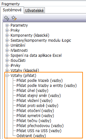

Nové funkce modulu iLogic k přidávání vazeb v sestavách
Nový funkce Vztahy (přidat) modulu iLogic umožňují vytvořit sestavu modulu iLogic, jejíž výskyty a vazby se generují pomocí pravidla.

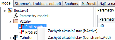

Nové příkazy zachycení aktuálního stavu
Příkaz Zachytit aktuální stav nyní uchovává stavy při použití následujících metod: Components.Add, Components Constraints.Add, Constraints.Add a Patterns.Add.

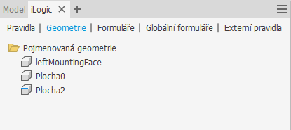

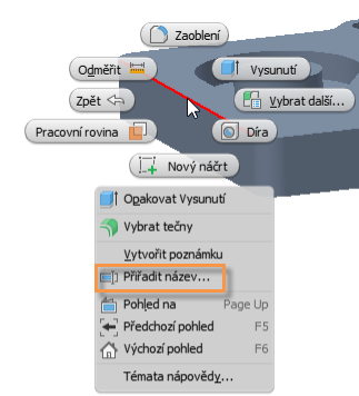

Omezení geometrie podle přiřazených názvů
Nyní můžete k plochám a hranám přiřadit názvy a poté vytvořit pravidlo, které k plochám nebo hranám s těmito názvy přímo přidá vazby.

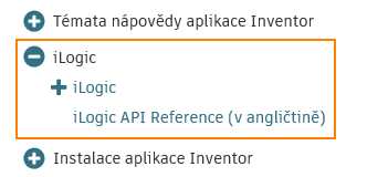

Nápověda k funkcím modulu iLogic
Nápověda k funkcím a argumentům modulu iLogic je nyní k dispozici v uzlu nápovědy Rozhraní API modulu iLogic – reference. Tento obsah nápovědy je k dispozici pouze v angličtině.
Podrobnosti naleznete v části Vylepšení modulu iLogic.

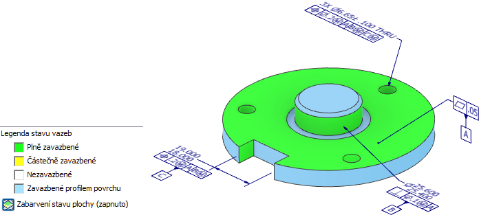

Definice založené na modelu
Nástroj Poradce tolerance nyní zobrazuje stav vazby pomocí barevného kódu. Zobrazení barev zapnete kliknutím na tlačítko Zabarvení stavu plochy v nástroji Poradce tolerance.
Podrobnosti naleznete v části Vylepšení definic založených na modelu.

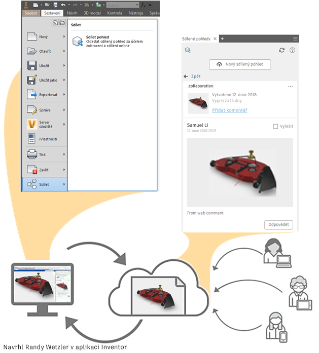

Sdílené pohledy
Výhoda předplatného
Díky sdíleným pohledům mají návrháři, konstruktéři a projektanti lepší metodu, jak získat zpětnou vazbu ke své průběžné práci. To usnadňuje a urychluje kontrolní cykly. Pomocí sdílených pohledů můžete sdílet 2D nebo 3D pohledy své práce online a zobrazovat si komentáře přímo v produktu, ve kterém pracujete. Díky sdíleným pohledům může libovolný posuzovatel prohlížet a komentovat pohledy online prostřednictvím prohlížeče Autodesk Viewer. Zúčastněné strany nemusí instalovat žádné konkrétní prohlížeče. Díky sdíleným pohledům získají výkonné nástroje pro komentáře a připomínky, které jim umožní poskytnout podrobnou zpětnou vazbu. Sdílené pohledy jsou vizuálními reprezentacemi, jejichž platnost vyprší po 30 dnech, takže jsou vaše nativní návrhy a modely za všech okolností chráněny. Díky tomu získají autoři možnost jasného oddělení nedokončené práce sdílené pouze pro účely zpětné vazby od formálnějších a trvalejších dodaných výsledků.
Sdílené pohledy uživatelům umožňují:
  • Rychle vytvářet vizuální reprezentace online prostřednictvím desktopové aplikace.
  • Vygenerovat odkaz, který lze sdílet s libovolnou zúčastněnou stranou.
  • Zúčastněné strany si mohou sdílený pohled zobrazit v prohlížeči Autodesk Viewer a přidávat zde k němu komentáře a připomínky.
  • Autoři si mohou prohlédnout komentáře a zpětnou vazbu, kterou obdrželi, přímo v aplikaci, ve které práci vytvořili. Také mohou na připomínky odpovídat.
Podrobnosti naleznete v části Spolupráce na 2D a 3D pohledech s kýmkoli díky sdíleným pohledům.

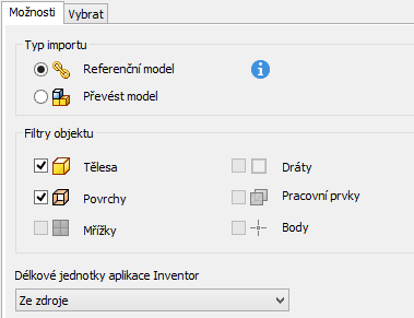

Import souborů aplikace Fusion 360 (.fusiondesign) jako referenčních modelů technologie AnyCAD
Jakmile funkci nastavíte, budete mít možnost otevírat nebo importovat soubory aplikace Fusion 360 (.fusiondesign) z vaší jednotky Fusion 360 s možností převedení nebo vytvoření reference AnyCAD. Když jako referenční model technologie AnyCAD importujete soubor aplikace Fusion 360 (.fusiondesign), připojení k vybranému souboru zůstane zachováno. Díky tomu budete moci sledovat změny modelu a provádět příslušné aktualizace. Tento pracovní postup umožňuje používat data aplikace Inventor v aplikaci Fusion 360 a data aplikace Fusion 360 v aplikaci Inventor. To vám umožní tyto nástroje flexibilněji používat jako součást procesu návrhu produktů a výroby.
Další informace naleznete v části Import souborů aplikace Fusion 360 jako referenčních modelů technologie AnyCAD.

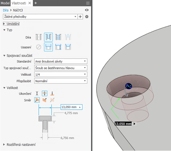

Příkaz Díra
Nový příkaz Díra je rychlejší a efektivnější, protože inteligentně odvozuje umístění díry z vašich interakcí. Můžete použít kótové a koncentrické vazby, aniž byste nejdříve vytvořili náčrt. Poté můžete přepínat mezi úpravami prvku a náčrtu bez nutnosti ukončení příkazu.
Podrobnosti naleznete v části Vylepšení uživatelského rozhraní, pracovního postupu a produktivity prvku díry.

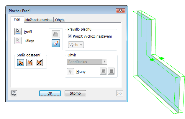

Vylepšení rohu a plochy plechu
Symetrická plocha
Odeslaný nápad k aplikaci Inventor na webu Ideas®
Mnoho uživatelů žádalo o možnost vystředit plechovou součást podle její tloušťky. Vyslyšeli jsme vás. Příkaz Plocha nyní podporuje vysunutí od středové roviny, což umožňuje vytvoření symetrické plochy.

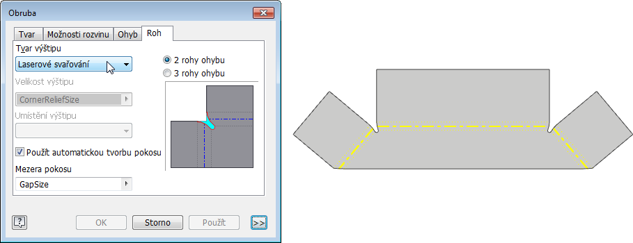

Tvar výštipu laserového svaru
Rohový výštip lineárního svaru končí v bodě. Tvar rohového výštipu obloukového svaru končí segmentem přímé čáry. Nový rohový výštip laserového svaru končí tečným obloukem a je vhodnější pro laserové řezání součástí.
Podrobnosti naleznete v části Vylepšení plechu.

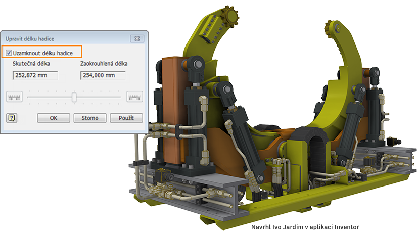

Uzamknutí délky hadice
Odeslaný nápad k aplikaci Inventor® na webu Ideas
Nová možnost uzamknutí délky hadice umožňuje vypočítat přesnou hodnotu délky hadice. Když je tato možnost vybrána a komponenty se přesunou nebo posunou, zabrání se díky adaptivitě změně délky hadice.
Délku hadice můžete také uzamknout přidáním obecné kóty k flexibilní hadici v grafickém okně pomocí karty 3D náčrt panelu Vazby.
Podrobnosti naleznete v části Vylepšení prostředí trubek a potrubí.

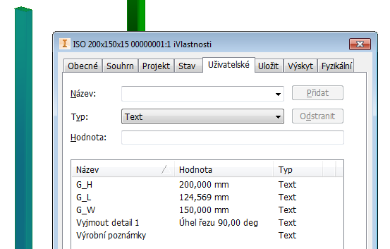

Generátor rámových konstrukcí
Vylepšení vlastnosti Vyjmout detail
Hodnoty vytvořené pomocí příkazu Oříznout/prodloužit za účelem vyříznutí úhlů u členů rámové konstrukce jsou dostupné na kartě iVlastnosti/Vlastní jako Vyjmout detail1, Vyjmout detail2 atd. Mohou být také zahrnuty v rozpisce a kusovníku. Kromě toho parametr G_L generátoru rámových konstrukcí udává správné hodnoty délky.
Podrobnosti naleznete v části Obecná vylepšení v sestavách.

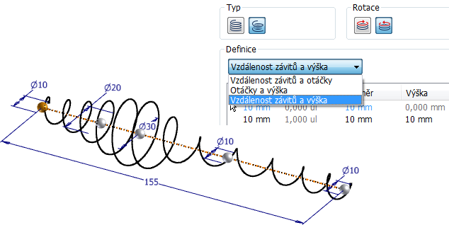

Příkaz Spirálovitá křivka byl vylepšen tak, aby byl proces vytvoření šroubovice s proměnnou roztečí snazší.

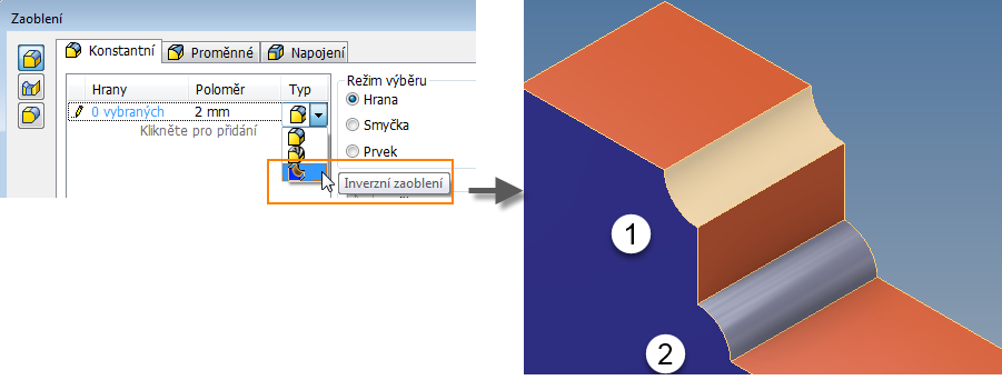

Inverzní zaoblení
Tato nová možnost zaoblení byla přidána na základě vaší zpětné vazby. Zaoblení můžete vytvořit s 1) konvexními nebo 2) konkávními hranami.
Podrobnosti naleznete v části Obecná vylepšení součástí.

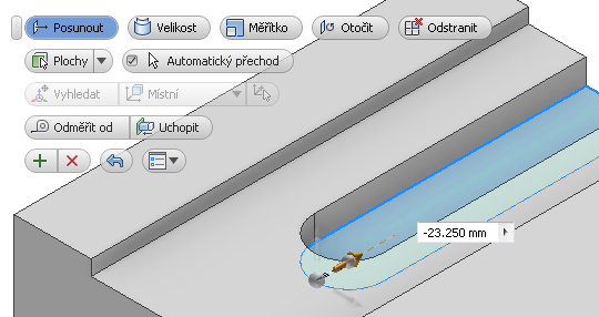

Přímé úpravy podporují automatické přechody
Dříve bylo pomocí příkazu na kartě 3D Model panelu Upravit Upravit přímo možné prvek plochy pouze otočit nebo přesunout do jiného umístění. Pokud možnost Automatický přechod není vybrána, zachová se toto chování a plocha se přesune do nového umístění. Pokud je tato možnost vybrána, upraví se celková délka prvku plochy.
Automatické přechody představují technologii opakovaných přechodů, která automaticky přesunuje přilehlé plochy a v případě potřeby vytváří nové přechody. Je k dispozici, když posouváte nebo otáčíte plochu.
Podrobnosti naleznete v části Vylepšení přímých úprav.

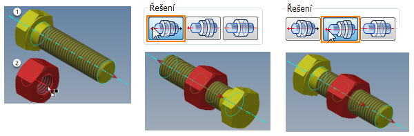

Nová řešení pro zavazbení dvou os
Dialog Vložit vazbu poskytuje tři nová řešení pro zavazbení dvou os. Když vyberete dvě osy, můžete nyní k určení směru osy při vytváření vazby proti sobě použít dvě nové možnosti, Protilehlé a Zarovnané. Díky tomu pro vás bude snazší umístit osy přesně tak, jak chcete.
  • Možnost Protilehlé (výchozí): obrací směr vazby proti sobě první vybrané komponenty.
  • Možnost Zarovnané: uchová směr vazby proti sobě první vybrané komponenty.
  • Proti sobě: vytvoří vazbu osy proti sobě na nejbližší ose.

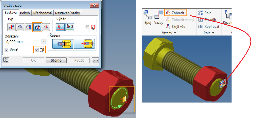

Nová možnost uzamknutí otočení s vazbou vložení
Pomocí nové možnosti Uzamknout otočení můžete uzamknout rotační stupně volnosti komponenty při vkládání vazby vložení. Tato možnost zabrání součásti v otáčení.
Po použití možnosti Uzamknout otočení se vazba vložení zobrazí v prohlížeči s ikonou zámku.

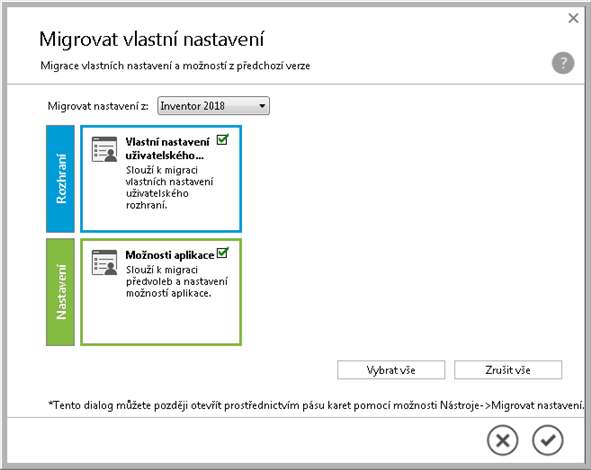

Migrace vlastních nastavení
Pomocí migrace vlastních nastavení můžete přenést svá existující nastavení přizpůsobení a možností aplikace do nejnovější verze aplikace Inventor. Správci mohou použití této možnosti v rozmístěních dále kontrolovat.
Podrobnosti naleznete v části Další obecná vylepšení.

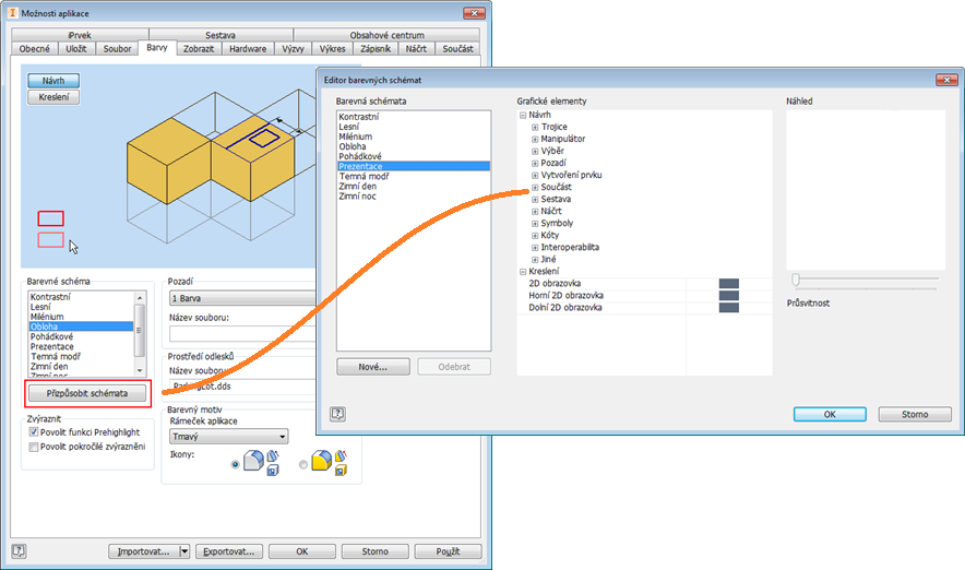

Barevná schémata
Editor barevných schémat je nainstalovaný jako součást aplikace Inventor 2019. Dostanete se k němu pomocí dialogu Možnosti aplikace > karty Barva. Přizpůsobení se ukládají do souboru XML možností aplikace.
Podrobnosti naleznete v části Vylepšení barevných schémat.
