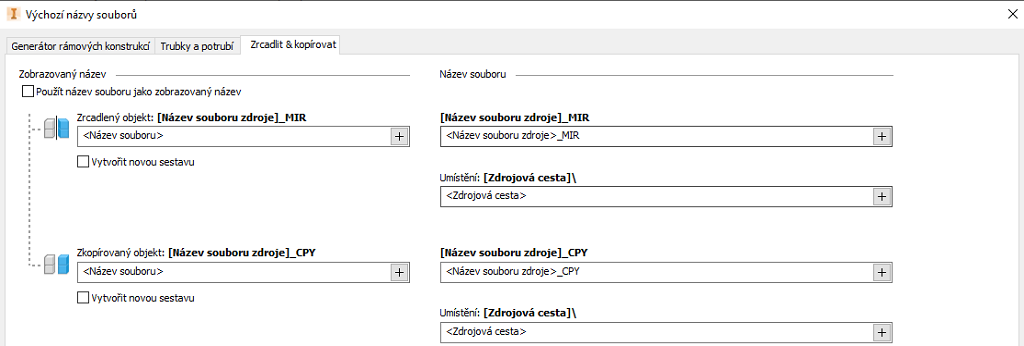

Dialog Pojmenování souboru byl vylepšen tak, aby podporoval příkazy Zrcadlit a Kopírovat.
Vylepšení pojmenování souborů
Dialog Možnosti aplikace karta Soubor Výchozí názvy souborů nyní zahrnuje kartu Zrcadlit a kopírovat, kde můžete určit, jak příkaz Zrcadlit a kopírovat vytváří soubory a složky. Pomocí těchto nastavení můžete například zachovat plochou strukturu složek a zcela vyloučit podadresář. Kromě toho lze nyní nakonfigurovat způsob pojmenování pomocí možností Zobrazovaný název a Název souboru.
Další informace naleznete v části Přizpůsobení struktury složek příkazu Zrcadlit a kopírovat.
