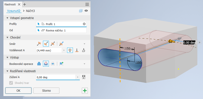

  • Vysunutí
    Při použití možnosti zúžení u sousedních oblastí sloučí operace dané plochy do jediného sjednoceného výsledku.
    Další informace o práci s vysunutím naleznete v části Vytváření vysunutých prvků.

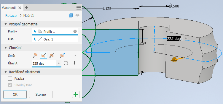

  • Rotace
    Další informace o práci s rotací naleznete v části Vytváření rotovaných prvků.
