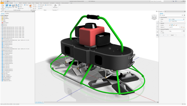

Verze Inventor 2020 přináší nové rozhraní Světlý motiv, které vylepšuje funkčnost a zvyšuje produktivitu. Světlý motiv zahrnuje celkovou vizuální obnovu stylů osvětlení, aktualizaci ikon v celé aplikaci Inventor, grafické předvolby ke změně více nastavení pohledu modelu, podporu více obrazovek a rozšířené možnosti migrace z předchozích verzí na verzi Inventor 2020.
Další informace naleznete v částech Rozšíření uživatelského rozhraní, Více obrazovek a Vylepšení migrace.

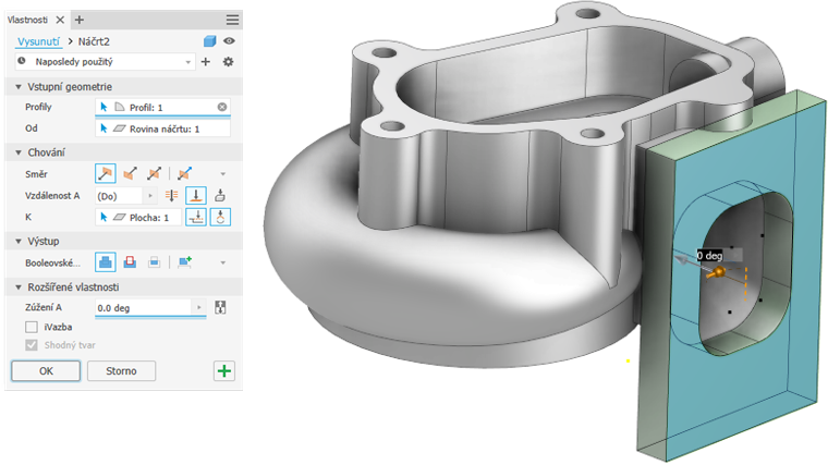

Začali jsme vylepšením příkazu Měření ve verzi Inventor 2018 a příkazu Díra ve verzi Inventor 2019 a pokračujeme dalšími příkazy, kterým jsme dodali nové uživatelské rozhraní panelu vlastností vylepšující funkčnost i pracovní postupy. Ve verzi Inventor 2020 jsme rozšířili funkčnost a zvýšili produktivitu přidáním uživatelského rozhraní panelu vlastností k příkazům Vysunutí, Rotace, Tažení a Závit.
Další informace naleznete v části Vylepšení použitelnosti a produktivity prvku.

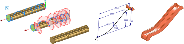

Zlepšili jsme příkaz Tažení, u kterého byla přidána funkce Tažení tělesa. Ta umožňuje odebírat a přidávat taženou geometrii tažením tělesa 3D nástroje.
Odeslaný nápad k aplikaci Inventor® na webu Ideas

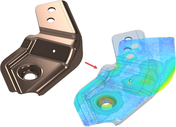

Byl zaveden nový příkaz Narovnat, který umožňuje získat rozvinutý povrch z libovolné sady souvislých ploch. Příkaz Narovnat umožňuje narovnat téměř jakýkoli tvar do povrchu, který lze uložit nebo exportovat do různých formátů.
Podrobnosti naleznete v částech Vylepšení uživatelského rozhraní, pracovního postupu a produktivity prvků a Vylepšení Obsahového centra.

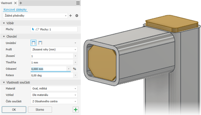

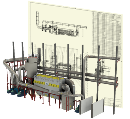

Byla provedena významná vylepšení Generátoru rámových konstrukcí. Mnoho příkazů Generátoru rámových konstrukcí nyní používá uživatelské rozhraní panelu vlastností.
Nainstalujte knihovnu uživatelského obsahu, abyste mohli používat nový příkaz Koncová záslepka přidaný ve verzi Inventor 2020. Byly vylepšeny funkce drážky a vložení rámové konstrukce.
Další informace naleznete v části Vylepšení Generátoru rámových konstrukcí.

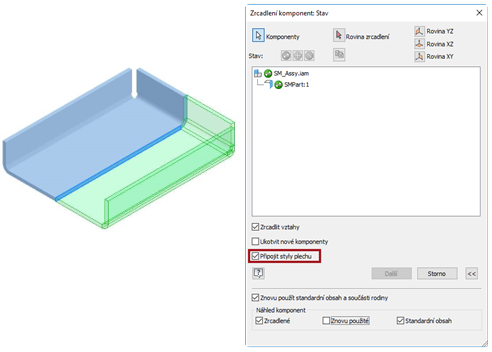

Styl plechu ze zdrojové komponenty je nyní možné zahrnout se zrcadlenou komponentou pro plechové součásti.
Další informace naleznete v části Obecná vylepšení v sestavách.

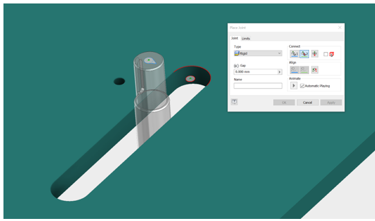

Spoje lze nyní přidat i ke geometrii drážky.
Odeslaný nápad k aplikaci Inventor na webu Ideas®

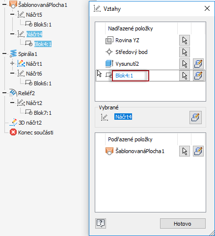

Bloky náčrtů používané prvky se nyní zobrazují u součástí v dialogu Vztahy.
Další informace naleznete v části Obecná vylepšení součástí.

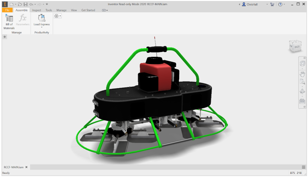

Aplikaci Inventor 2020 lze nyní spustit v režimu Inventor Read-only Mode, kde je možné prohlížet nativní soubory aplikace Inventor. Aplikace Inventor Read-only mode nevyžaduje licenci.
Další informace naleznete v části Inventor Read Only Mode.
