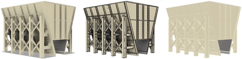

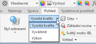

Tři nové grafické předvolby zajišťují vzhled a prostředí pro práci s návrhy.
  • Vysoká kvalita – klade důraz na vizuální výsledky a využívá nový styl osvětlení založeného na obrázku (Světlý motiv IBL), realistický vizuální styl a stíny. Tato předvolba je nejvhodnější u ukázek produktu nebo finálního rendrování sledování paprsku, kde je vyžadována vysoká vizuální kvalita.
  • Vyvážené – klade důraz jak na vizuální zobrazení, tak na výkon. Předvolba Vyvážené je výchozím nastavením u zabudovaných šablon součástí. Využívá nový styl osvětlení založeného na obrázku Světlý motiv IBL, styl zobrazení Stínovaný s hranami a ambientní stíny. Tato možnost je ideální při práci se součástmi a malými či přiměřeně velkými sestavami.
  • Výkon – klade důraz na výkon na úkor vizuálního zobrazení. Předvolba Výkon je výchozím nastavením u zabudovaných šablon sestav. Využívá nový styl osvětlení Světlý motiv, styl zobrazení Stínovaný a žádné stíny. Tato možnost je nejvhodnější při práci se středními či velkými sestavami.

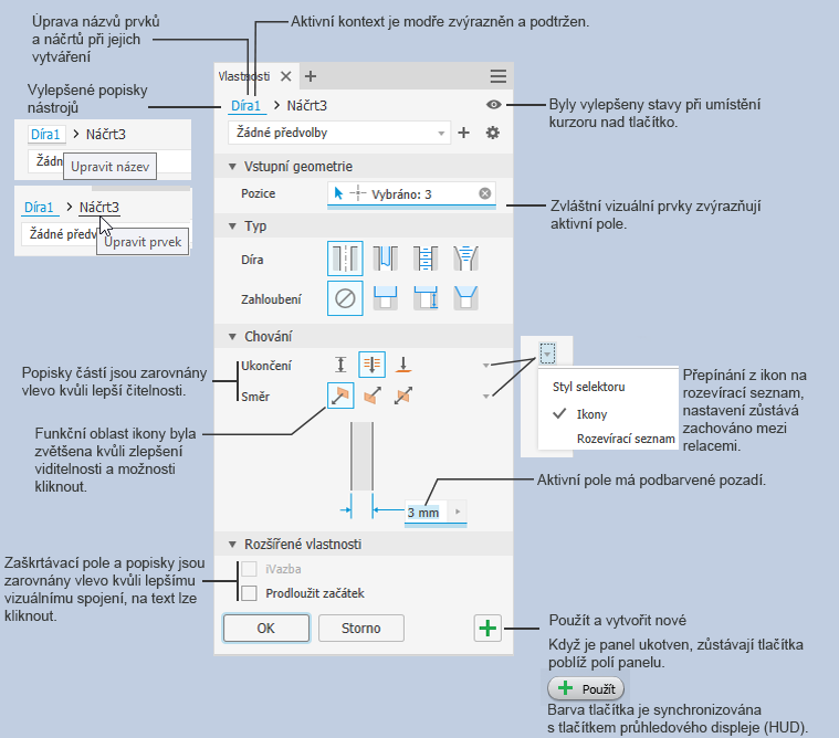

Panely vlastností
Rozvržení a tlačítka panelů vlastností byla vylepšena.
Pojmenování prvků během vytváření je odeslaný nápad k aplikaci Inventor na webu Ideas®.
