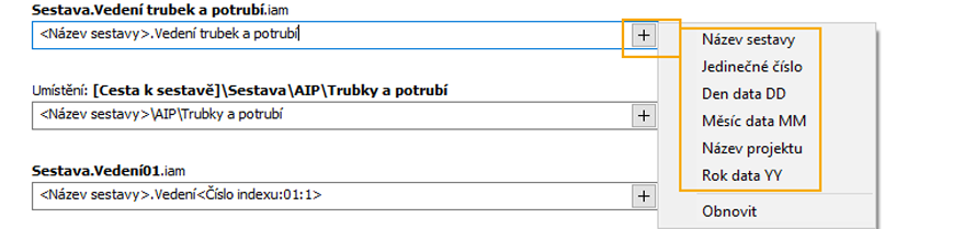

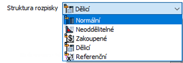

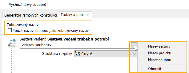

Vylepšení pojmenování souborů
Dialog Možnosti aplikace karta Soubor Výchozí názvy souborů byl rozšířen o nové funkce a aktualizován tak, aby se zvýšila produktivita.
Na kartě Trubky a potrubí byla přidána následující vylepšení:
Další informace naleznete v části Přizpůsobení struktury složek trubek a potrubí.
