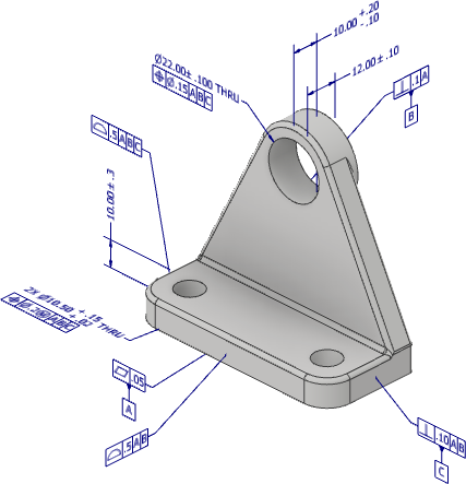

Formát exportu do souboru JT jsme následujícím způsobem vylepšili, aby podporoval následné zpracování výrobních informací produktu (PMI).
Formát JT dříve zahrnoval podporu exportu grafických dat PMI. V této verzi byla přidána podpora exportu sémantických dat PMI.
