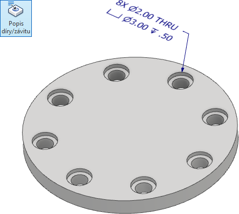

V 3D poznámce díry nebo poznámce závitu se zobrazuje množství
V předchozí verzi se množství pole díry zobrazovalo pouze tehdy, pokud byl k popisu díry použit prvek tolerance.
Příkaz obecné poznámky díry/závitu byl aktualizován, aby zobrazoval množství pole.

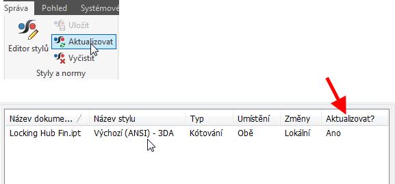

Poznámka: Aktivní knihovna stylů musí obsahovat styl 3D poznámek verze 2019, jinak se množství nezobrazí. Pokud se množství po přidání poznámky nezobrazí, vyberte kartu Správa > možnost Aktualizovat a přidejte řetězec množství do stylů 3D poznámek.
Důležité: Společnost Autodesk přidala (za účelem podpory definic založených na modelu a 3D poznámek) styly 3D poznámek do výchozí knihovny stylů. Pokud používáte vlastní knihovnu stylů, mohou vám tyto styly chybět.
Chcete-li přidat styly 3D poznámek do vlastní knihovny stylů, přečtěte si část Migrace vlastních stylů.
