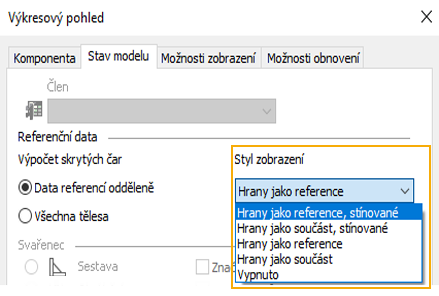

Byla provedena vylepšení pracovního postupu stínovaného pohledu.
Dialog Výkresový pohled byl vylepšen, aby umožňoval vytváření stínovaných pohledů odkazovaných součástí. Část s nastaveními stylu čáry byla přejmenována na Styl zobrazení a následovně aktualizována:
Dvě nové možnosti stínování jsou dostupné pouze v případě, že je umístěn základní pohled, promítnutý pohled nebo pohled řezu, který obsahuje referenční součásti.
Další informace o výkresových pohledech naleznete v části Dialog Výkresový pohled – reference.
