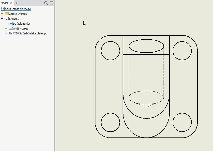

Vylepšení zachycení aktuálního stavu
Pomocí nové možnosti místní nabídky „Zachytit aktuální stav“ můžete vygenerovat kód modulu iLogic pro funkce nového výkresu. Kód poskytuje možnost přístupu k čarám a křivkám výkresu v pohledu podle názvů odpovídajících entit modelu. Potom můžete k čarám a křivkám připojit kóty a poznámky.
Další informace naleznete v části Zachycení aktuálního stavu křivky výkresu.
