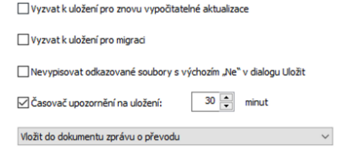

Vylepšení karty Možnosti aplikace / Uložit
Pomocí nových ovládacích prvků na kartě Možnosti aplikace / Uložit můžete nastavit chování aplikace Inventor týkající se výzvy k uložení.
Výzvy stavu uložení nahrazují možnosti Vyzvat k uložení pro znovu vypočitatelné aktualizace, Vyzvat k uložení pro migraci a Nevypisovat odkazované soubory s výchozím „Ne“.
Pomocí nového zaškrtávacího políčka Uložit soubory do složek knihovny můžete určit výchozí podmínky ukládání souborů do složek knihoven Obsahového centra. Pokud toto políčko není zaškrtnuto, soubory v cestách knihoven se v dialogu Uložit nezobrazí a nebudou uloženy.
Před verzí 2021 2021 – výchozí
Další informace naleznete v části Karta Uložit (možnosti aplikace) – reference.
