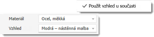

V nabídce Pokročilá nastavení byla k příkazům Vložit, Změnit, Použít znovu a Změnit znovupoužití přidána možnost Použít vzhled u součásti. Tuto novou možnost povolte, pokud chcete, aby měly součásti rámové konstrukce stejnou barvu jako sestava. Součásti rámové konstrukce dříve barvu vzhledu sestavy nepoužívaly.

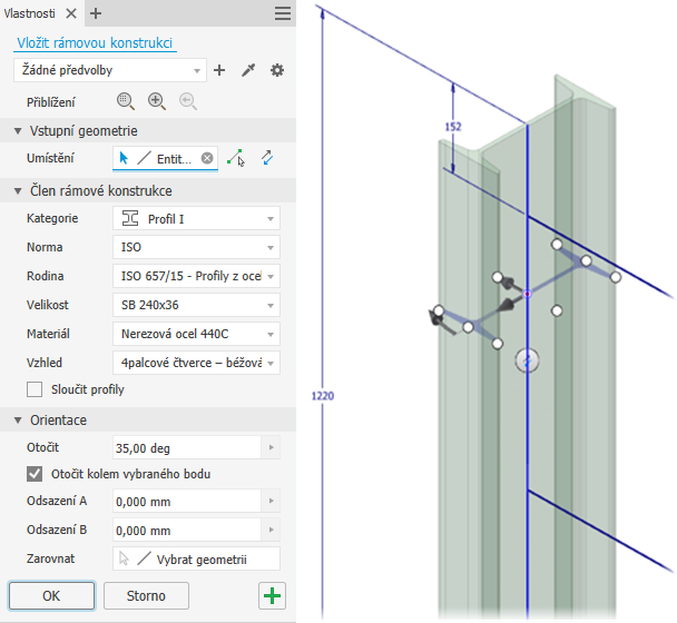

Příkaz Vložit nyní zobrazuje náhled tvaru členu a při zvýraznění geometrie náčrtu zobrazí symbol počátku. Pokud přesunete kurzor podél náčrtu umístění, můžete před kliknutím změnit umístění počátku a orientaci profilu.
Další informace naleznete v části Vytváření základních konstrukčních rámů.

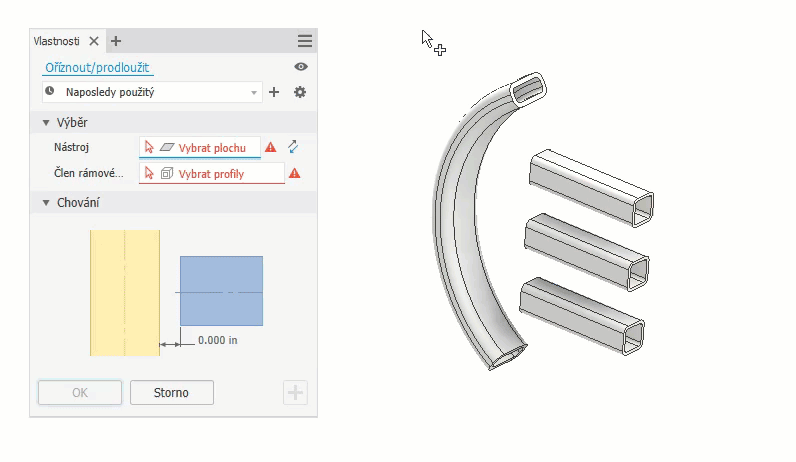

Příkaz Oříznout/prodloužit nyní podporuje definování nástroje výběrem zakřivené plochy.

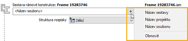

Výchozí názvy souborů byl rozšířen o nové funkce a aktualizován tak, aby se zvýšila produktivita.
Na kartě Generátor rámových konstrukcí byla přidána následující vylepšení:
. Na obrázku níže je zobrazeno, jak se k ní dostanete:
Další informace naleznete v části Přizpůsobení názvů souborů a struktury složek Generátoru rámových konstrukcí.
