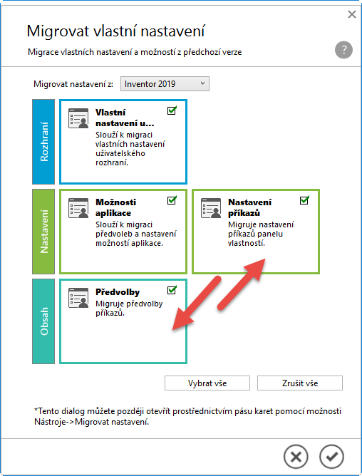

Při instalaci nové verze aplikace Inventor můžete provést migraci určitých nastavení z předchozí verze. Vyberete, kterou skupinu nastavení chcete migrovat.
Mezi verzemi lze migrovat nové skupiny nastavení příkazů.
- Nastavení: Nastavení příkazů – tuto možnost vyberte, chcete-li provést migraci rozšířených nastavení panelu vlastností, nastavení žádné předvolby a nastavení naposledy použitých hodnot pro příkazy založené na panelu vlastností.
- Obsah:
Předvolby – tuto možnost vyberte, chcete-li provést migraci uživatelských předvoleb prvků součástí pro příkazy založené na panelu vlastností. Mezi příkazy založené na panelu vlastností patří příkazy Díra, Vysunutí, Rotace, Tažení a Závit. Také sem patří příkazy Generátoru rámových konstrukcí, například Koncová záslepka, Pokos, Drážka a Prodloužit nebo zkrátit. Uloženy jsou také předvolby příkazů výkresových značek u vyplnění konců, značek svarů, značek drsnosti a geometrických tolerancí.
Další informace o migraci uživatelských nastavení naleznete v části Migrace možností aplikace a nastavení uživatelských úprav.
