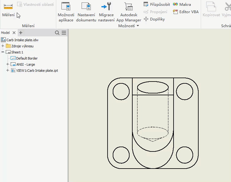

Byl přidán nový příkaz – Osy – a ve výkresech je nyní podporován příkaz Měření.
Nový příkaz Automatické osy
Pomocí nového příkazu na pásu karet na kartě Poznámka na panelu Značky Osy určete chování osy vybraného pohledu. Výchozí chování os je definováno na kartě Výkres v dialogu Možnosti dokumentu. Chcete-li změnit chování jednoho pohledu, vyberte jej a nakonfigurujte jeho nastavení.
Další informace o osách naleznete v části Automatické osy – reference.
Nová podpora příkazu Měření ve výkresových souborech
Ve výkresových souborech je nyní k dispozici příkaz Měření.
Další informace o práci s příkazem Měření naleznete v části Měření vzdálenosti, délky, úhlu, smyčky nebo plochy v modelu.
