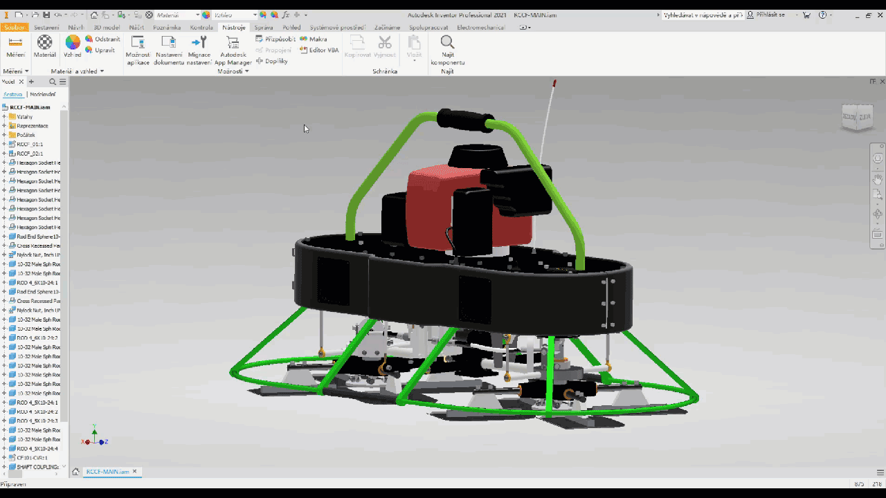

Přečtěte si o předběžné verzi tmavého motivu aplikace Inventor.
Na základě vaší zpětné vazby ohledně potřeby tmavého motivu v aplikaci Inventor jsme do verze Inventor 2021 zahrnuli jeho předběžnou verzi.
Chcete si to vyzkoušet? V aplikaci Inventor přejděte do umístění Nástroje
panel Možnosti aplikace karta
Barvy. V části Motiv uživatelského rozhraní klikněte na rozevírací seznam a vyberte možnost Tmavý (předběžná verze).
Co je součástí předběžné verze motivu?
- Karta Barvy v dialogu byla přeuspořádána, protože výběr motivu ovlivňuje barevná schémata.
- Mezi tmavým a světlým motivem lze snadno přepínat.
- Bylo přidáno nové barevné schéma „Tmavý“ s doplňkovými hodnotami barev.
- Barevné schéma Světlý bylo dříve pojmenováno Světlý motiv.
Další informace naleznete v části Tmavý (předběžná verze) – podrobnosti.
