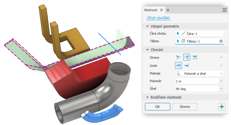

Ohyb
Další informace o příkazu Ohyb naleznete v části Ohyb součástí.

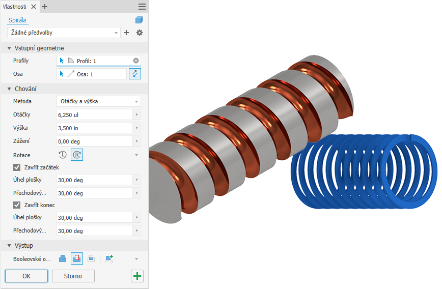

Šroubovice
Další informace o příkazu Spirála naleznete v části Vytvoření spirály.

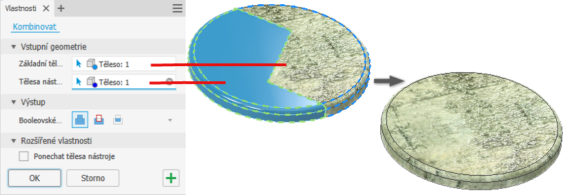

Kombinovat
Další informace o příkazu Kombinovat naleznete v části Kombinování nebo dělení těles a ploch.

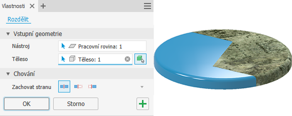

Rozdělit
Další informace o dělení ploch a těles naleznete v části Kombinování nebo dělení těles a ploch.

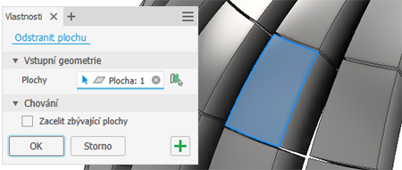

Odstranit plochu
Další informace o odstraňování ploch naleznete v části Odstranění nebo nahrazení ploch.

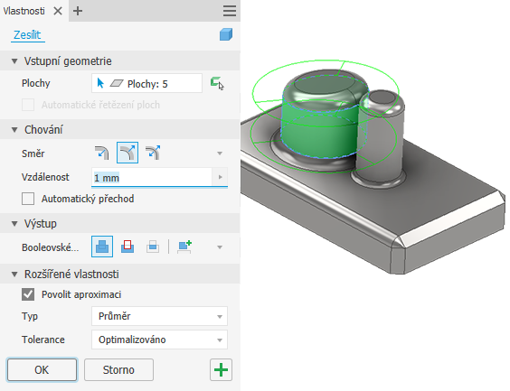

Zesílení/odsazení
Další informace o příkazu zesílení/odsazení naleznete v části Zesílení ploch nebo odsazení povrchů.

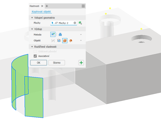

Kopírovat objekt
Další informace o příkazu Kopírovat objekt naleznete v části Kopírování objektů mezi prostředími součásti, sestavy a konstrukčním prostředím.

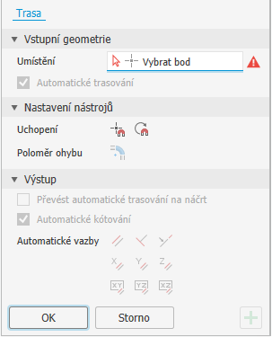

Příkazy Trasa a Odvozená trasa v prostředí trubek a potrubí používají uživatelské rozhraní panelu vlastností.
Trasa
Další informace o trasách naleznete v části Práce s trasami trubek a potrubí.

Vylepšili jsme zvýrazňování vstupu a oznámení. To se projeví u příkazů, kde je vyžadován více než jeden výběr, například u příkazu Kombinovat. U každého pole, kde je vyplněn výběr, se zobrazí barevná tečka odpovídající zvýraznění výběru v grafickém okně. Aktivní pole selektoru je podtrženo.

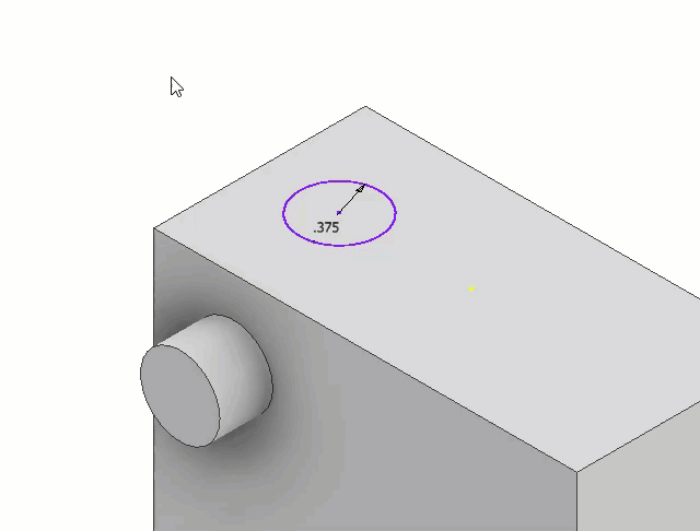

Ovládací prvky pro úpravu hodnot a průhledový displej – po výběru kóty prvku je kurzor umístěn na konec pole. Lépe to podporuje vytváření vzorců nebo rovnic.
