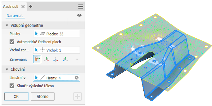

Narovnat
Nově můžete pomocí příkazu „Narovnat“ provést následující akce:
  • Můžete vybrat více rovinných děr, které chcete nastavit jako tuhé.
  • Můžete přejmenovat prvek narovnání.
  • Můžete zarovnat výsledky s modelem, nebo rovinami XY, XZ nebo YZ.
Další informace naleznete v části Narovnání ploch.

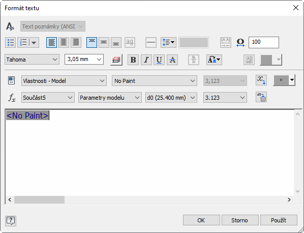

3D Poznámka
Nově můžete v příkazech Text s odkazem, Obecná poznámka a Poznámka obecného profilu přidávat uživatelské vlastnosti.
Další informace naleznete v části Práce s textem a odkazy.
