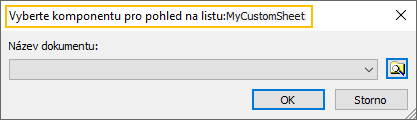

Vylepšení dialogu Vyberte komponentu pro pohled na listu

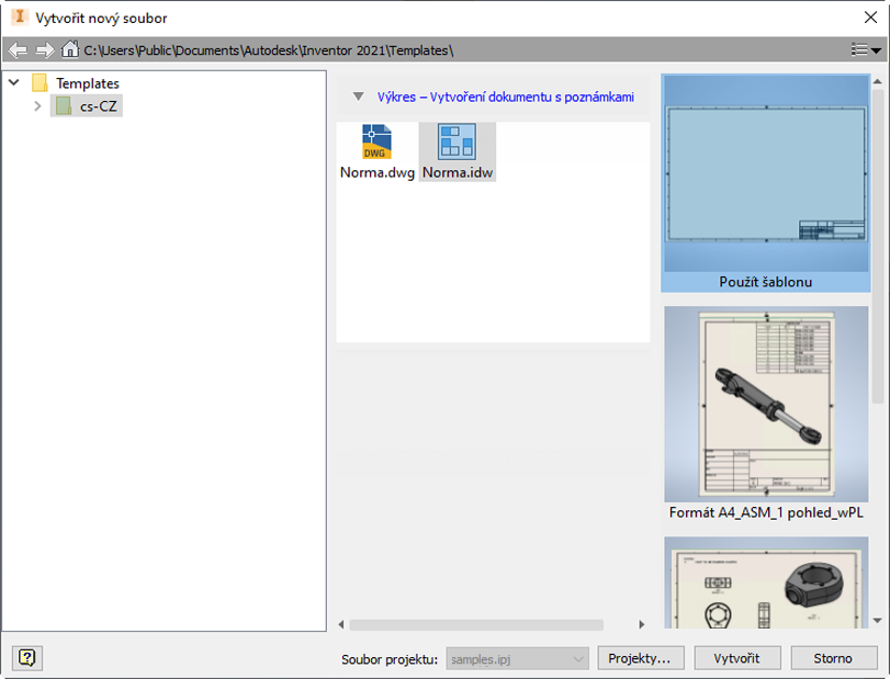

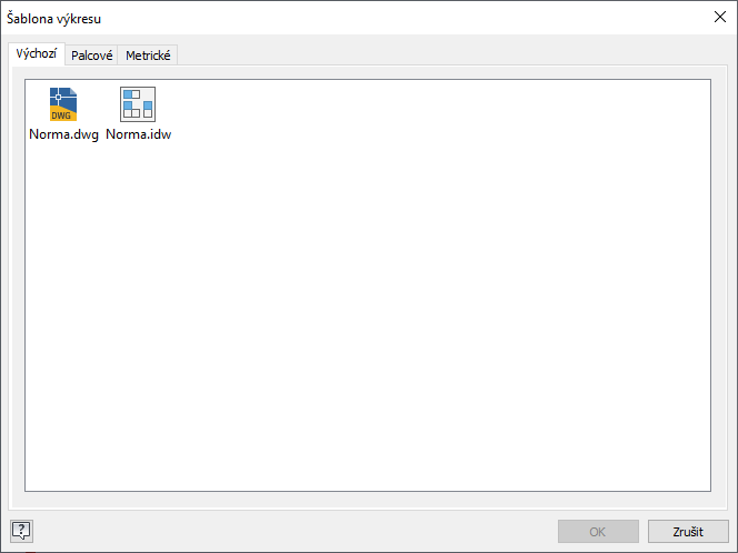

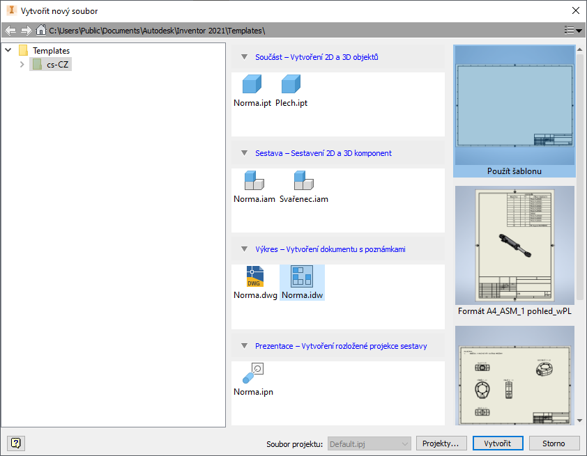

Vylepšení vytváření nových výkresů

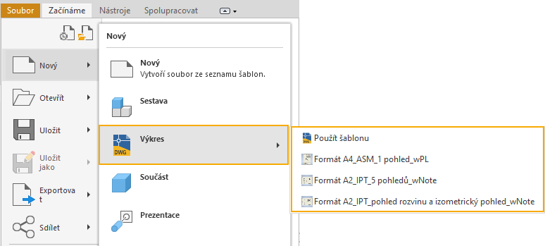

Přímý přístup k šablonám formátů listů při vytváření nového výkresového souboru
Poznámka: Sestava není k dispozici v aplikaci Inventor LT.
Další informace naleznete v části Příklady vytvoření nového výkresového souboru.
