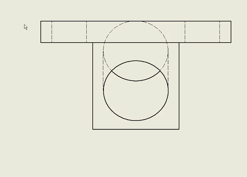

Zarovnání kolmo k vybrané hraně
Kótu nyní můžete zarovnat k vybrané hraně. Pomocí nového typu kóty, Otočená, umístěte kótu a nastavte ji kolmo tak, aby byla zarovnána k vybrané hraně.
  1. Vyberte lineární hranu nebo 2 body.
  2. Klikněte pravým tlačítkem a vyberte možnost Kóta > Otočená.
  3. Výběrem čáry stanovte rovnoběžný nebo kolmý směr kóty.

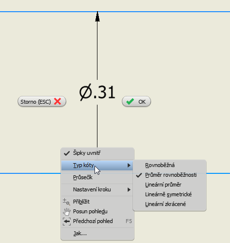

Rovnoběžný průměr se symbolem Ø
Nový typ kóty, Rovnoběžný průměr se symbolem Ø, se vytvoří, když vyberete hranu siluety válcového prvku (hřídel nebo díra).
Typ kóty můžete změnit pomocí možnosti místní nabídky Typ kóty.
