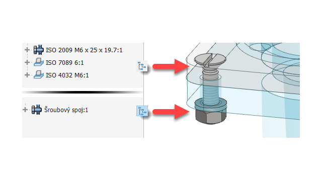

Dialog Šroubový spoj nyní obsahuje přepínač, který podporuje vkládání spojů do hlavní sestavy jako jednotlivých komponent nebo jako podsestavy.
Dialog Šroubový spoj, jak je znázorněno níže, byl vylepšen tak, aby podporoval vkládání komponent nebo podsestav do hlavní sestavy: Pomocí přepínače můžete šroubový spoj vložit do hlavní sestavy jako jednotlivé komponenty, nebo jako podsestavu šroubového spoje. Dříve bylo tyto komponenty možné vkládat pouze jako podsestavy. V dialogu můžete pomocí možnosti Povoluje/zakazuje strukturu podsestavy přepínat mezi vkládáním komponenty nejvyšší úrovně a komponenty podsestavy.
Karta Návrh panel Upevnit příkaz Šroubový spoj:
Ve výchozím nastavení přepínač zakáže vytvoření struktury podsestavy a vytvoří jednotlivé součásti v rámci kořenové sestavy.
Kliknutím na přepínač povolte vytvoření podsestavy .
