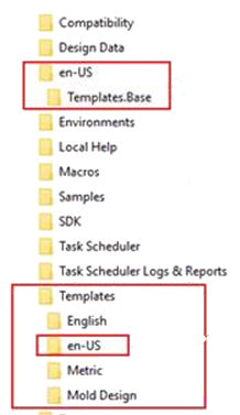

Šablony jazykových balíčků se nyní instalují do místní složky
Při instalaci jazykového balíčku se nyní soubory šablon aplikace Inventor instalují do příslušné místní složky (\Templates\{jazyk}).
Příklad českého jazykového balíčku:
Poznámka: Pokud jste nainstalovali jazykový balíček, použijte šablonu výkresu, která se nachází ve složce jazyka šablon, například Public\Documents\Autodesk\Inventor 2019\Templates\cs-CZ\Standard.dwg. Při použití šablony výkresu, která se nachází ve standardním adresáři (Public\Documents\Autodesk\Inventor 2019\Templates\Standard.dwg), může dojít ke konfliktům stylu.

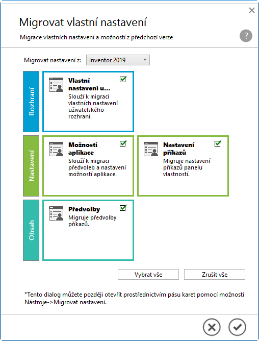

Dříve se k migraci nastavení uživatelských úprav a možností aplikace do nové verze používaly soubory XML.
Pokud je při instalaci aplikace Inventor 2019 detekována starší podporovaná verze, zobrazí se dialog Migrace uživatelských nastavení. Tento dialog použijte k zahrnutí vašich nastavení uživatelských úprav a možností do aplikace Inventor, aniž by bylo nutné použít proces exportu a importu souboru XML.
Pokud zavřete dialog bez provedení migrace, můžete nastavení migrovat později. Klikněte na kartu Nástroje panel Možnosti Migrace nastavení .
Poznámka:
  • Podporované starší verze jsou Inventor 2018 nebo novější.
  • Po migraci nastavení restartujte aplikaci Inventor.
Další informace naleznete v části Migrace možností aplikace a nastavení uživatelských úprav.

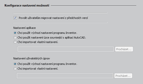

V nástroji Konfigurace nastavení možností byla přidána nová možnost, která správcům umožňuje rozhodnout o použití nástroje Migrace uživatelských nastavení v rozmístění.
Chcete-li zablokovat příkaz Migrace uživatelských nastavení, zrušte zaškrtnutí políčka Povolit uživatelům migrovat vlastní nastavení z předchozích verzí. Pokud políčko není zaškrtnuto, nástroj Migrace uživatelských nastavení se s rozmístěním nenainstaluje a nebude dostupný na kartě Nástroje. Zaškrtnutím příslušného políčka povolíte instalaci nástroje Migrace uživatelských nastavení.
Další informace naleznete v části Konfigurace nastavení možností.
