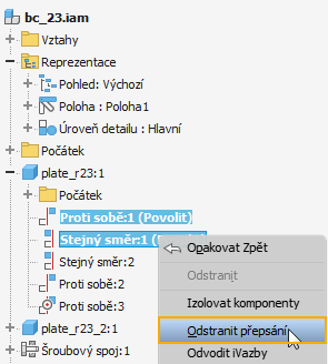

Odstranění více přepsání v polohové reprezentaci
Možnost místní nabídky Odstranit přepsání byla vylepšena tak, aby umožňovala jediným kliknutím odstranit více přepsání. Nyní můžete v polohové reprezentaci vybrat více než jednu přepsanou vazbu a pomocí příkazu Odstranit přepsání tato přepsání v sadě výběru odstranit. Dříve bylo možné odstranit v jednu chvíli pouze jedno přepsání.
