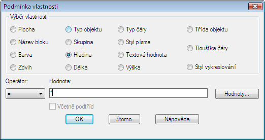

Vyberte možnost Hladina jako podmínku vlastnosti. Pouze objekty v hladině, kterou určíte, budou přidány do mapy.

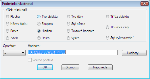

Zadejte, které hladiny se použijí k určení přidávaných objektů.
