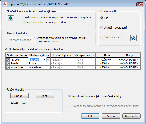

  4. V dialogu Import zaškrtněte políčko Importovat polygony jako uzavřené křivky.
  5. Zkontrolujte, zda se každá vstupní hladina namapuje k příslušné hladině výkresu.
    Zkontrolujte, zda je vybrána správná hladina výkresu.
    U šablony výkresu byly definovány původní hladiny výkresu. Poněvadž tyto hladiny byly zdrojem pro třídy prvků, které importujete, namapují se správně.
