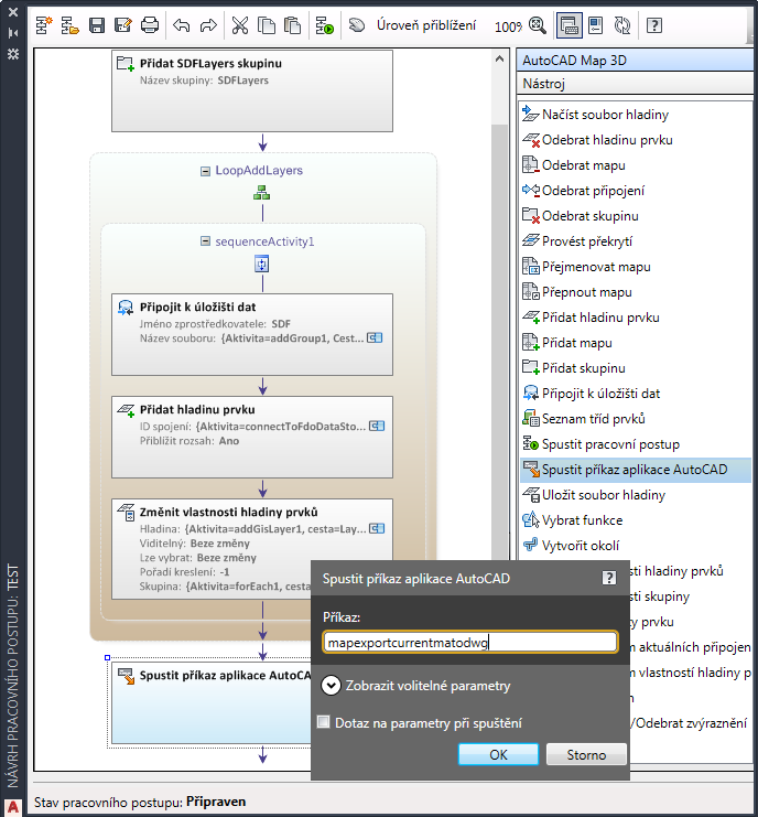

Použijte parametr příkazu k uložení aktuální mapy jako samostatného souboru DWG. Spustit můžete kterýkoli příkaz, který lze zadat na příkazovém řádku.
Protože se tato aktivita týká celé mapy, neobsahuje smyčku. Proto ji umístěte mimo aktivitu LoopAddLayers.
Přidejte aktivitu Spustit příkaz aplikace AutoCAD hned před aktivitou LoopSaveLayers. Zadejte název příkazu.

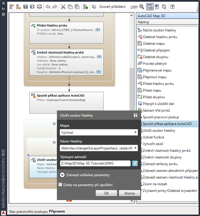

Po spuštění pracovního postupu se zobrazí výzva k zadání umístění a názvu souboru DWG. V případě potřeby můžete tyto parametry zadat jako součást pracovního postupu.
Tato aktivita uloží každou hladinu do aktuální mapy jako soubor .layer v zadané složce.
Změňte výstupní adresář pro aktivitu Uložit soubor hladiny.
