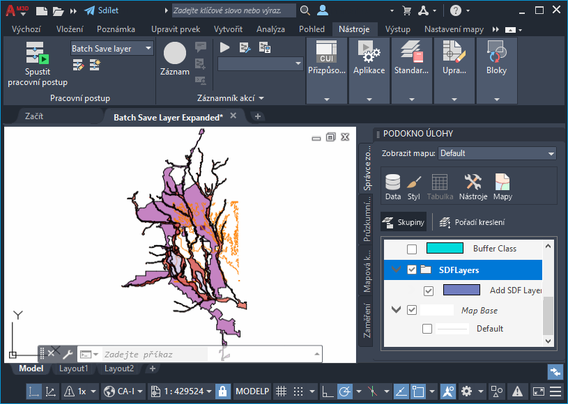

Když pracovní postup spustíte, zobrazí aplikace AutoCAD Map 3D toolset seznam souborů SDF v určené složce. Poté vytvoří skupinu Správce zobrazení, která bude obsahovat hladiny, které vytvoří. Připojí se k souborům SDF v určené složce. Připojí se k jednotlivým výkresům v určené složce, přidá hladinu do Správce zobrazení a přesune hladiny do nové skupiny.
Uloží aktuální mapu jako soubor DWG (a převede všechny prvky na objekty výkresu). Poté uloží jednotlivé hladiny Správce zobrazení do souboru .layer, který lze sdílet s jinými uživateli aplikace AutoCAD Map 3D toolset nebo načíst do aplikace Autodesk Infrastructure Map Server .

  1. Otevřete pracovní postup ze Cvičení 2: Automatizace příkazů aplikace AutoCADNávrhu pracovního postupu (pokud již není otevřen).
    • V seznamu na kartě Nástroje na panelu Pracovní postup vyberte vytvořený pracovní postup.
    • Klikněte na tlačítko (Upravit pracovní postup).
  2. návrhu pracovního postupu klikněte na možnost .
    Zelené značky zaškrtnutí se zobrazí v pravém horním rohu každého kroku pracovního postupu. Tato zaškrtnutí označují, že aktivita byla úspěšně provedena.
  3. Zavřete návrh pracovního postupu kliknutím na x v záhlaví okna.
    Hladiny jsou přidány do mapy stejně jako do nové skupiny Správce zobrazení. Zobrazí se výzva k zadání názvu a umístění souboru DWG. Soubory .layer se uloží do umístění zadaného v aktivitě.
Kde se nyní nacházíte
Hladiny se přidají do mapy a uloží se do skupiny, kterou jste vytvořili.
