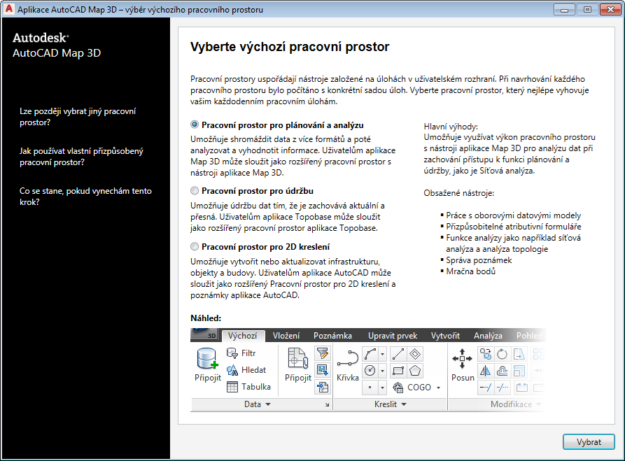

Aplikace AutoCAD Map 3D toolset nabízí předdefinované pracovní prostory. Každá pracovní plocha organizuje a zobrazuje příkazy a panely nástrojů jiným způsobem. Po prvním spuštění aplikace AutoCAD Map 3D toolset se zobrazí výzva k výběru výchozího pracovního prostoru.
Změna výchozího pracovního prostoru
  1. Klikněte na kartu Nápověda > Pochopení uživatelského rozhraní > Výběr pracovního prostoru. .
  2. Vyberte jiný výchozí pracovní prostor.
    Při dalším spuštění aplikace AutoCAD Map 3D toolset se zobrazí nový výchozí pracovní prostor.
