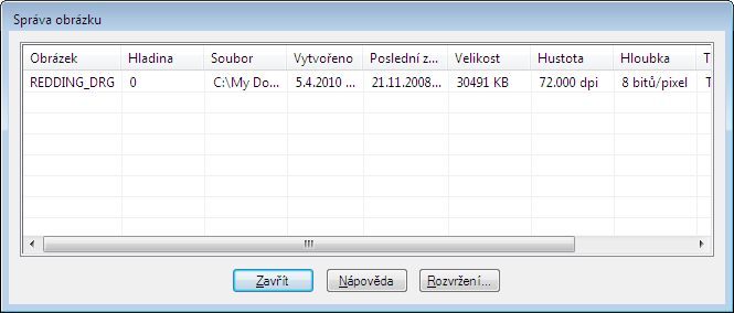

V dialogu Správa obrázku se zobrazí informace o vybraném obrázku.
Umístěte kurzor nad obrázek, stiskněte a podržte klávesu Shift a na obrázek klikněte.

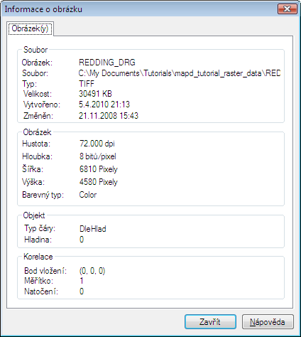

Informace.
Dialog Informace o obrázku obsahuje některé informace o obrázku navíc.
