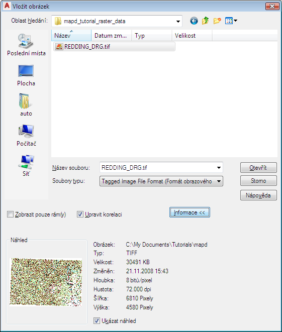

  3. Klikněte na kartu Domůpanel DataVložit obrázek. Hledat
  4. V dialogu Vložit obrázek proveďte tyto úkony:
    • Přejděte do umístění, kde jsou uloženy ukázkové soubory výukového programu.
    • V rámečku Soubory typu vyberte Tagged Image File Format (*.tif,*.tiff).
    • V seznamu obrázků vyberte REDDING_DRG.tif.
    • Kliknutím na tlačítko Informace zobrazíte informace o obrázku, například velikost souboru, datum vytvoření a také náhled obrázku.
      Po kliknutí na tlačítko Informace se zobrazí náhled a statistiky obrázku.
    • Vyberte možnost Upravit korelaci.
    • Klikněte na tlačítko Otevřít.
