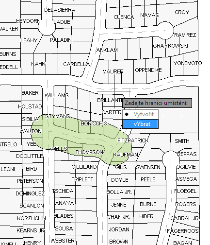

  3. V dialogu Vytvořit dotaz klikněte na tlačítko Najít na mapě a vyberte Dotek s libovolnou částíPolygon.
  4. Na výzvu Zadejte hranici umístění klikněte na možnost Vybrat.
    Na výzvu klikněte na možnost Vybrat. Kliknutím na okolí jej vyberte jako podmínku umístění.
  5. Na výzvu „Vyberte objekt“ klikněte na polygon okolí.
  6. V dialogu Vytvoření dotazu klikněte na tlačítko OK.
Aplikace AutoCAD Map 3D toolset filtruje parcely, aby se zobrazovaly pouze ty, které odpovídají definovanému dotazu okolí.
V mapě se zobrazí pouze parcely vyhovující kritériím filtru.
